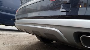

    Может кто подскажет: дефлектор в залний бампер s-line, встанут в бампер без s-line
    Нужно менять, хочу поставить чёрную s-line-новскую
    Речь об этом:
  15. MrDVP

    Нет.
