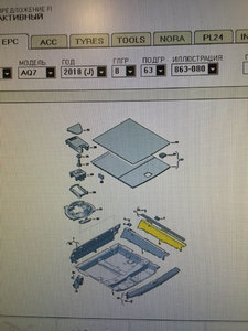

    Добрый день!
    Подскажите, пожалуйста, номер нижней боковины багажника
    (желтым цветом на картинке) для Q7 4M 2019 гв (5 мест)
    как описывают - она меняется при установке системы крепления груза на рельсах.
    Спасибо.
  8. olegtum
    olegtum Живу я здесь
    24 апр 2006
    3.777
    Audi Q7, Audi Q4, Tesla Model Y
    Левая 4M0863527J 4PK
    Правая 4M0863528N 4PK
    safar777 нравится это.

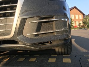

    тут дырку внизу на бампере заметил. что за запчасть? как менять?
