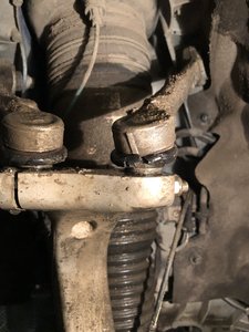

    Обнаружил разрывы пыльника наконечника верхнего рычага пер. подвески. Дилер не хочет признавать гарантийный ремонт, с одной стороны звучит логично, можно наверное и на мойке его повредить напором... Вопрос, номер детали бы и рычаг меняется целиком или пыльник отдельно?!

    Рычаг меняется целиком. При замене рычага меняется болты N 91221601, WHT006542 и гайка N 10272302. Если не ошибаюсь порван на правом переднем - 4M0407506B
    СтОит около 5000 рублей.

    Все верно поняли Олег, благодарю!
