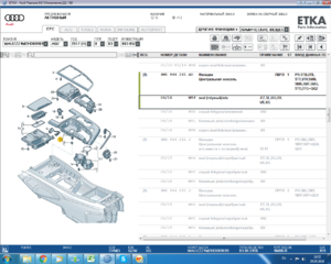

    Помогите, пожалуйста, найти код запчасти металлической накладки центральной консоли.
  17. olegtum
    olegtum Живу я здесь
    24 апр 2006
    3.777
    Audi Q7, Audi Q4, Tesla Model Y
    Вот:
    ВВ64 нравится это.
