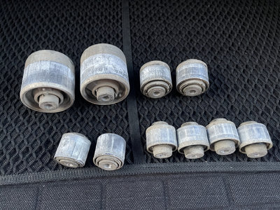

  8. Чиланзарский
    Чиланзарский Живу я здесь
    12 окт 2014
    2.065
    q7
    Подскажите пожалуйста номера
    сайлентблоки нижних кривых рычагов передней подвески
    сайлентблоки верхних рычагов передней подвески
    и предпочтительных производителей
    VIN WAUZZZ4MXKD035863
  9. Евгений_М
    Евгений_М Участник форума
    11 мар 2015
    488
    Q7 4M 2018, 3.0 TDI
    Сайлентблок переднего верхнего рычага 4M0407515A (4M0407515D)
    Болт рычага WHT006542
    Шестигранная гайка с буртиком N10272302
    Гидравлический сайлентблок подрулевого рычага подвески передней 4M0407183B
  10. Чиланзарский
    12 окт 2014
    2.065
    q7
    #2370 Чиланзарский, 29 июл 2024
    Спасибо!
    а подскажите ещё по количеству на одну сторону
    Вроде как пять сайлентов
    а болтов сколько?
  11. pombur
    pombur Участник форума
    21 июн 2019
    261
    Башкортостан респ.
    Audi Q7(4M) 3.0TDI 2016
    в передней подвеске 10 сайлентблоков, по 5 на каждую сторону. Верхних 4 одинаковых, два больших гидронаполненых для кривых рычагов и 2+2 на поперечных, итого 10

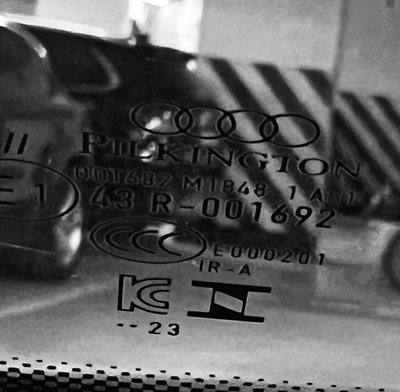

  13. ussr1980
    ussr1980 Завсегдатай
    27 апр 2019
    597
    Audi Q7 3.0 TDI ‘19
    Добрый день
    Поставили мне стекло по каско
    Маркировка 43R-001692
    По идее должно быть с обогревом и тд
    Мой вин WAUZZZ4M0KD021972
    Можно уточнить, стекло с обогревом ?
    Почему вообще возник вопрос! Ранее при нажатии обдува более 3 сек кнопка начинала мигать, а сейчас не мигает, просто горит…хотя может в такую жару не включится обогрев
    Спасибо

  15. pombur
    21 июн 2019
    261
    Башкортостан респ.
    Да, приговорили 7 из 10, я сказал менять все 10, чтобы не возвращаться к этому вопросу. При этом на ходу к машине не было никаких претензий, а после замены она просто стала чуть собранее.

  17. pombur
    21 июн 2019
    261
    Башкортостан респ.
    я абсолютно всегда присутствую при ремонте от начала и до конца, поэтому своими глазами видел каждую поврежденную деталь

  18. Чиланзарский
    12 окт 2014
    2.065
    q7
    сайленты через неделю после установки выглядят непрезентабельно))
    Но есть правило, менять комплектом)
  19. ussr1980
    27 апр 2019
    597
    Audi Q7 3.0 TDI ‘19
    А что тогда комплект ???
    Вот мне приговорили сайленты верхних рычагов - 4 шт. Что еще менять, раз уж лезть в подвеску? Если есть возможность с номерами ?))) (гидро сайленты нижние уже поменял)
  20. Чиланзарский
    12 окт 2014
    2.065
    q7
    Да все и поменять) мне порекомендовали нижние на кривых и верхние, но менять буду все разом что бы дважды не вставать))
