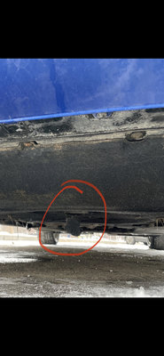

    И подскажите партнамбер вот этой части защиты плиз.
    Она, как я понял, ЗА защитой двигателя.
  5. Чиланзарский
    Чиланзарский Живу я здесь
    12 окт 2014
    2.065
    q7
    Там пластиковый зажим в выштамповку крыла устанавливается

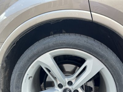

    Интересно. А можешь не на пальцах, а на картинках показать!?
    Вот чего мне не нравится: IMG_9270.jpeg

    а чо не нравится то,надо снять колесо и на подъемнике посмотреть почему все залупилось,локер вроде из 2 х частей состоит,мне видится не совсем целесообразно покупать новый
    т.е ты проснулся утром и такая фигня? или после каких то работ,в которых учавствовали обоссаные пальцы это произошло?

    Из 2-х частей состоит передний подкрылок, задний одинарный.

    ога чота не углядел,но вопрос остался)))

    По фото - подкрылок вылез из пластиковой накладки арки. Нужно снять накладку (крепится на пластиковых фиксаторах), посмотреть, что с креплениями подкрылка (саморезы), при необходимости подтянуть или установить потерянные (если таковые имеются). Как то так.

    самый основной вопрос был у меня почему выскочило:shock:

    Ну, тут можно только догадываться. Например, подкрылок снимали, а нормально не установили, сам собой он не выскочит. ИМХО.
