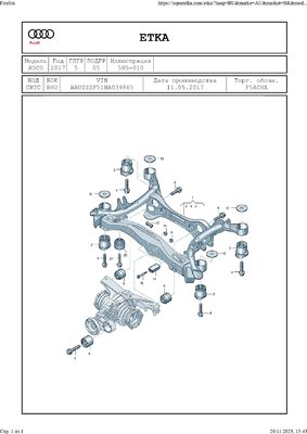

    Добрый день!
    подскажите, пожалуйста, ищу с/бл под номером 5, где только не смотре, все тщетно(( ну не может же, чтобы у них не было номера...
    VIN WAUZZZF51HA039865
  7. АндрейР
    АндрейР Желаю чтобы все!
    19 апр 2004
    66.189
    A3\8P\2,0Т\Q
    4M0599257R
    yudo нравится это.

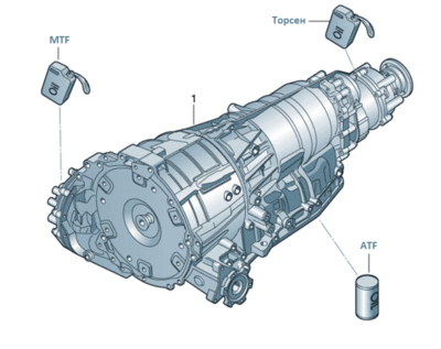

    Коллеги, добрый день!
    Это снова я с вопросами, помогите определить масла в редукторы, передний и задний
    вот, что я накопал, правильно ли?
    задний:
    4 G055190A2 Трансмиссионное масло
    Заправочный объем: 1,0 л.
    (4) G060190A2 Трансмиссионное масло
    как понять, мне надо G 055 190A2 или G 060 190 A2
    и что там с передним?
    G 060162A2 ATF (Automatic Transm. Fluid) для главной передачи
    очень смущает ATF
  11. АндрейР
    19 апр 2004
    66.189
    A3\8P\2,0Т\Q
    Перед:
    ATF: G060162A2
    MTF: G052145S2
    Торсен: G055145A2
    Зад:
    G060190A2
    Юдо нравится это.
  12. yudo
    yudo Новичок
    21 ноя 2023
    3
    простите за мою тупизну
    ATF: G060162A2 это в коробку
    MTF: G052145S2 это в редуктор
    так ведь?
  13. АндрейР
    19 апр 2004
    66.189
    A3\8P\2,0Т\Q
    #1033 АндрейР, 4 дек 2023
    Да, всё верно, но учтите что АКПП и редуктор, это один агрегат, но имеющий разные масляные "ванны"(своя для ATF и своя для MTF)
    Юдо нравится это.
