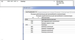

    Андрей ,я похоже особо тугой либо после работы не соображаю .то есть это один и тот же бампер ,просто когда то он выпускался под номером 511 L а сейчас 067 ?да ?
  2. АндрейР
    АндрейР Желаю чтобы все!
    19 апр 2004
    64.282
    A3\8P\2,0Т\Q
    Да,именно так.Бампер который имел номер 8T0807511L,теперь имеет номер 8T0807067C

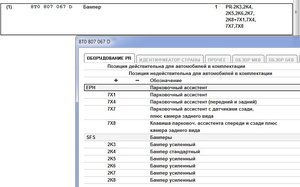

    И по логике далее 8T0807067C и 8T0807067D это почти одно и тоже ,раздница наверное только в цвете ...И можно смело заказывать 8T0807511L перекрашивать его и он отлично встанет на мою рестайлинговую купешку?верно?

    Я уже давал расшифровку PR кодов на номер 8T0807067C.Ниже картинки PR кодов на номера 8T0807067C и 8T0807067D

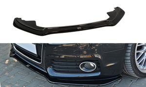

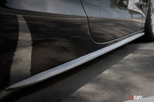

    Доброго времени суток ! У меня Audi a5 coupe 2008 г. не s-line
    Интересуют следующие запчасти: юбки на бампера, спойлер и накладки на пороги (как на фото). Подойдет на мою ?
