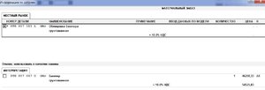

  8. kampotik1337
    kampotik1337 Новичок
    11 янв 2019
    6
    Audi A5 Sportback 2010 2.0 TFSI quattro
    Большое спасибо, по артикулу вроде он на фото. По ВИНу в эксзисте сказали что такая запчасть вообще не предусмотрена в моем авто :facepalm2:

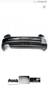

  9. Silverr1
    Silverr1 Новичок
    14 фев 2019
    11
    Саратовская обл.
    Audi A5 рестайл s-line
    Помогите пожалуйста !после удара задний бампер под замену.Вот не могу понять по етка по вину s-line бьется как 8T0807067D GRU , А в объявлениях на алегро что не с лайн то 8T0807511L и по описаниям и на вид он прям мой (Ауди А 5 ,рестайл ,s-line )

  14. Silverr1
    Silverr1 Новичок
    14 фев 2019
    11
    Саратовская обл.
    Да вроде с парковочным ...суть вопроса в том ,встанит ли 511 ко мне ,или все же это разные бампера ?

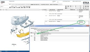

  16. АндрейР
    АндрейР Желаю чтобы все!
    19 апр 2004
    63.942
    A3\8P\2,0Т\Q
    8T0807511L-это старый номер,новый 8T0807067C,номер 8T0807067C имеет такие(картинка) PR номера:
