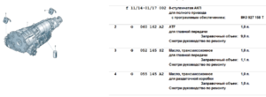

    неее, оно как раз в раздатку и заливается.
    приложил фото автомата и DSG

    Но у нас раздатка же тоже должна быть?? Я запутался )))
  6. D1G1taL
    D1G1taL Новичок
    31 мар 2012
    24
    A5 2.0T Q
    Все, понял! Спасибо большое ))

    для главной передачи заднего моста масло G052145S2
