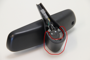

    Подскажите артикул кожуха зеркала заднего вида, вот этого что отмечен красным. Я нахожу только 1 кожух тот над которым разьем. А сам кожух зеркала найти не могу(

    Думаю, зависит от комплектации. Смотреть ТУТ или ТУТ Везде простое слово "накладка, кожух"...
    Проще снять и глянуть номер... Ну и с нами затем поделиться =)
    UP^ Погуглил: это, сдается, составная часть зеркала 8T0857511 Убеждался в этом ТУТ

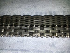

    Замена цепи ГРМ Audi A5 2.0 TFSI Quattro (CDNC)
    Лязг цепи, в моем случае, появился на 99 тыс.км
    ВагКом показал угол наклона цепи ГРМ в "-4,53"градуса. Визуально проверять количество зубьев натяжителя не стал, сразу принялся за поиски и закупку необходимых запчастей.
    Перечень того, что заменил:
    06H 103 483 C Прокладка кожуха ГРМ верхняя 1 ШТ
    06H 103 483 D Кольцо уплотнительное кожуха ГРМ 1 ШТ
    06L 103 085 B Сальник коленвала передний 1 ШТ
    06H 109 469 AP Успокоитель цепи грм 1 ШТ
    06H 109 469 T Успокоитель цепи верхний 1 ШТ
    06H 109 509 Q Успокоитель цепи левый 1 ШТ
    06K 109 158 AA либо AD Цепь грм 1 ШТ
    06K 109 467 K Натяжитель цепи ГРМ 1 ШТ
    N 105 540 05 Болт для крепления натяжителя цепи ГРМ 2 ШТ
    N 104 707 03 Болт 6 ШТ
    N 910 967 02 Болт 15 ШТ
    06J 103 831 Винт со скруг.цил.гол., внут- ренним TORX и направл. втулкой 1 ШТ
    WHT001760 Болт с шестигранной головкой 1 ШТ
    D 174003A2 Герметик силиконовый клеящий и уплотняющий материал черный 1 ШТ
    Очиститель (в моем случае 1 литр)
    И того, что не менял:
    По поводу сеточки 06H 103 081 E в опорном кронштейне распределителного вала 06H 103 144 J ТУТ. При чем у Ауди уже вышли такие же рекомендации по поводу этого. Мое ситечко не нашли, сказали что переживать не стОит, а-ля где-то в поддоне уже.
    06H 103 269 H Кожух грм - вообще не понимаю зачем его менять. Помыли, стал лучше нового.
    06H 109 210 Q Корректор механизма измения фаз газраспределения - не менял, по виду в отличном состоянии, без повреждений. Менять смысла не было. Да и с задирами врятли б менял...
    В общем потратил 250 баксов на запчасти и 150 - за работу по замене.
    После замены ВагКом показал угол наклона цепи ГРМ в "-1,43"градуса.
    ЗЫ: По поводу обновления цепи ГРМ смотрите фото. Обновленная цепь нижняя.

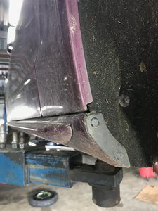

    Когда-то давно у меня стояли брызговики. Потом я их снял. И с торца порога оказался голый металл. Его очень сильно пескоструит и там уже начала облупливаться краска. А тут был в сервисе, и увидел у аналогичной А5 вот такую пластиково-резиновую заглушку на торце, крепящуюся на две клипсы.
    Перелопатил весь каталог - не могу найти что это и как заказать!! То ли лыжи не едут... то ли эта хреновина входит в комплект крепления подкрылка? Но что-то не думаю. В общем ай нид хелп, друзья!
    Может кто-то вкурсе номерочка??
