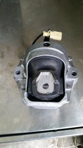

    Всем доброго дня. Сказали, что умерла правая подушка двигателя.
    Модель а5 2009 года.
    2.0 tfsi quattro
    7 ступ. DSG
  14. seryi2772
    seryi2772 Живу я здесь
    1 янв 2013
    1.318
    A6 C5 1.9 AVF 02
    Твои опоры под оригинальным номером 8R0 198 381B.
  15. web163
    web163 Новичок
    21 июн 2016
    21
    #535 web163, 12 окт 2016
    Этот оригинальный номер я уже нашел. Вопрос можно ли этот использовать? Без датчика.
    *заканчиваем пиарить Самарские авито-объявления.
  16. seryi2772
    1 янв 2013
    1.318
    A6 C5 1.9 AVF 02
    Если на твоей родной с датчиком,то и ставить новую с датчиком.
  17. web163
    web163 Новичок
    21 июн 2016
    21
    Так в том то и дело, что я хочу дешевле. И интересуюсь можно ли без датчика поставить
  18. seryi2772
    1 янв 2013
    1.318
    A6 C5 1.9 AVF 02
    В каталоге не указано,какая с датчиком или без,единственно видно,что нет различий на левую или правую т.е. без разницы.Открой капот и посмотри,если с датчиком,то только с ним.Иначе краилово приведёт к попадалову.В итоге купипишь ещё раз,но уже именно нужную.
  19. bran
    bran Участник форума
    2 окт 2013
    372
    Q7 2017 A7 2019
    #539 bran, 13 окт 2016
  20. web163
    web163 Новичок
    21 июн 2016
    21

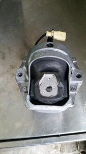

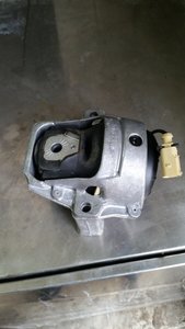

    В общем вот мой опыт! Сегодня наконец сделал правую подушку двигателя на а5 дсг кватро бензин автомат 2литра 2009г. Просто сказка теперь! Вот что купил "Lemforder 34743 01". Цена вопроса 4777.
    20161015_145054.jpg 20161015_145055.jpg 20161015_145101.jpg 20161015_145115.jpg
