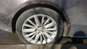

    Народ, подскажите каталожный номер диска R18 на прикреплённом фото. VIN-код: WAUZZZ8T9AA005612

    вам похоже надо такой диск.... но по вину у вас другие должны стоять

    Да, вы правы, нужен такой. Подскажите плз его каталожный номер (диска на вашем фото).

    8F0601025A-старый номер отменна его///
    с с 1.04 2013г- 8F0601025B
