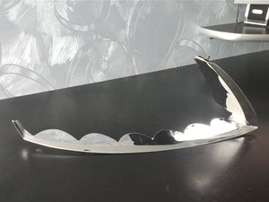

    Здравствуйте! Подскажите пожалуйста как найти декоративную вставку в фаре с лед,номер на ней 168 276-02R.Поиск ничего не выдаёт.
  5. pa-shocka4
    pa-shocka4 Старожил
    4 ноя 2008
    8.845
    Потому что это не номер детали. Фара не детализируется

    nikk104 Участник форума
    16 авг 2014
    111
    А6/C6 2.0Т 09г.
    Получается новую не найдёшь?Только б.у.
  7. pa-shocka4
    pa-shocka4 Старожил
    4 ноя 2008
    8.845
    Что за вставка то? Новую точно нет, б/у - если только купить фару и раздраконить ее
  8. nikk104
    16 авг 2014
    111
    А6/C6 2.0Т 09г.
      364,7 КБ
      29
  9. pa-shocka4
    pa-shocka4 Старожил
    4 ноя 2008
    8.845
    Ясно. Ну попробуй погуглить, вдруг.

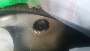

    подскажите пожалуйста номерок заглушки резиновой в багажник в нишу запасного колеса на дно.
      240,1 КБ
      26

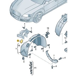

    Приветствую! Подскажите для VIN WAUZZZ4F4AN001671 следующие позиции:
    1. ГРМ
    2. Подкрылки передние (к ним идут пистоны для крепления в комплекте?)
    3. Заглушка резиновая которая вставляется в подкрылки и защищает лампочки от грязи (они делятся на право и лево?)
    4. Защита днища или двигателя? Та которая пластмассовая и идет в комплекте. И пистоны к ней там идут в комплекте?
    5. Для замены ходовой надо же: рычаги передние (VAG 4F0 407 694 H - вверх и низ нужен) + стойки стабилизатора (VAG 4E0411317E) + сайлентблоки (они вроде в комплекте?) - вроде все или еще что-то?
  13. Andryuxa26
    Andryuxa26 Живу я здесь
    29 мар 2010
    2.137
    Q7 3.0 TDI 2016
    03L198119E
    4F0821133P + 4F0821134P (пистоны отдельно)
    4F0809967B ? см вложение
    4F0863821T защита двигателя (пистоны встроены)
    4E0407509G - рычаг верх левый зад.
    4E0407510G - рычаг верх прав зад.
    4E0407505E - рычаг верх левый перед.
    4E0407506E - рычаг верх прав перед.
    4F0407693H - рычаг ниж лев. задний
    4F0407694H - рвчаг ниж прав. задний
    4F0407151A - рычаг ниж прав/лев перед.
    4E0411317F - Стойки стаба.
