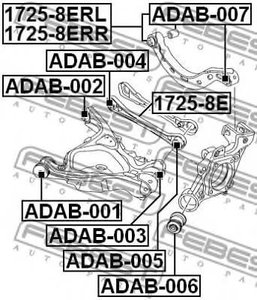

  16. fima76
    fima76 Живу я здесь
    2 июн 2012
    3.107
    A6 Avant 2,7BPP07г
    #1816 fima76, 23 мар 2017
    Горбатый-29790 Лемфердер 2 шт одинаковые
  17. fima76
    fima76 Живу я здесь
    2 июн 2012
    3.107
    A6 Avant 2,7BPP07г
    На схеме покажи или обведи какой второй рычаг нужен(верней сайлент)

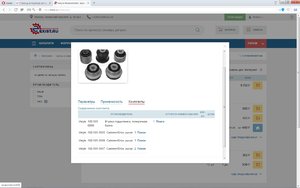

  18. СЛАВИК 21
    СЛАВИК 21 Живу я здесь
    24 июл 2014
    4.304
    АУДИ Q7 3,0TDI
    вот
      39,5 КБ
      25
  19. СЛАВИК 21
    24 июл 2014
    4.304
    АУДИ Q7 3,0TDI
    125-8Е на него сайленты..на 007 вроде нашел уже
