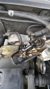

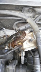

    Добрый день!!Подскажите пожалуйста что за датчик на фото?Масло сочится через маленькую дырочку на нем

    Не масло, а топливо.
    это ТНВД
    06F127025M

    Бензином вообще не пахнет.

    А не клапан газофазораспределения????

    Значит что-то на него попадает...
    На вашем двигателе он выглядит вот так:

    Точно!!Спасибо!!А подскажи пожалуйста на второй фотографии подключается слева фишка с проводом!!Номер фишки можно узнать???

    1J0973702 - фишка клапана
