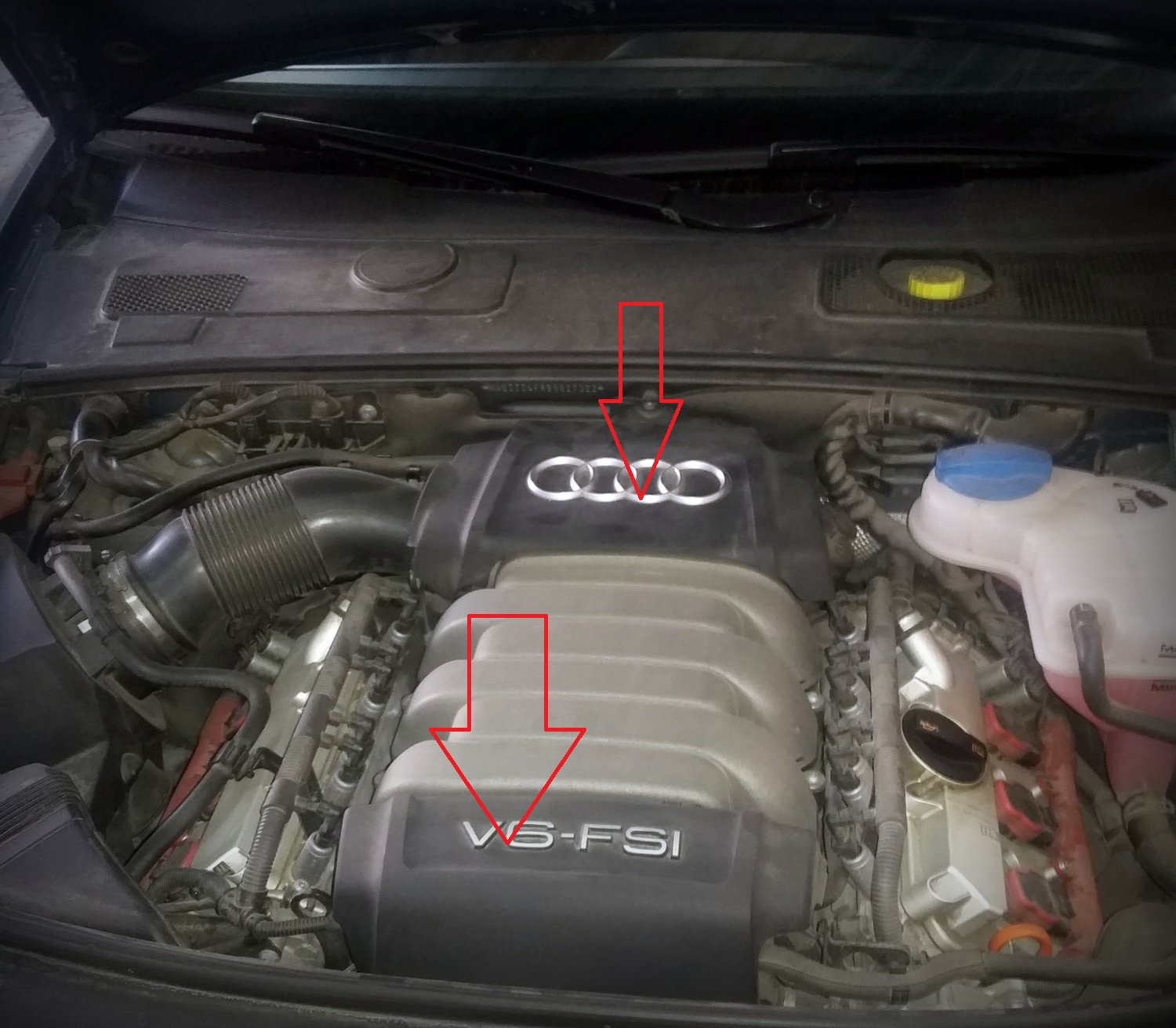

    Добрый день, подскажите пожалуйста номер этого пластмасса 2010г. 2.8 fsi WAUZZZ4F8BN027322

  7. АндрейР
    АндрейР Желаю чтобы все!
    19 апр 2004
    64.297
    A3\8P\2,0Т\Q
    06E103926L
    06E103925F
  8. pa-shocka4
    pa-shocka4 Старожил
    4 ноя 2008
    8.846
    перед
    06E103925F Защ. кожух впускн. коллектора
    зад
    06E103926L Кожух
  9. Сергейспб87
    Сергейспб87 Новичок
    15 янв 2017
    22
    Спасибо)

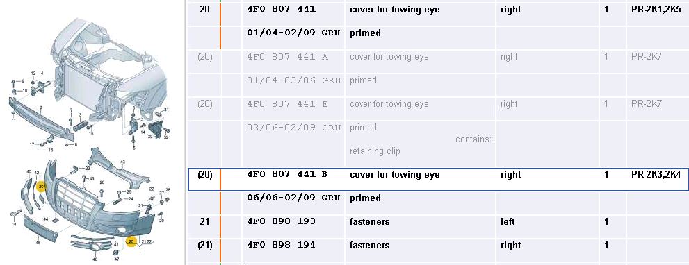

    Кто подскажет Артикул / детальный номер Крышка Буксирный Крюк Крышки
  20. Masterz
    Masterz Живу я здесь
    16 июл 2006
    2.316
    Латвия
    A6 AvQt '08 2.7TDi 6HP
    Не знаю за совместимость, но есть вартианты с разныма буквама - разные бывают бампера. Сверь PR коды по расшифровке ВИН.
    Картинка для 2008-го модельного.
    Еро нравится это.
