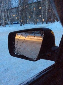

    А6 Allroad/С6 3.2
    Зеркало Allroad
    Приветствую!
    Помогите плз с кодом на левое зеркало, точнее сам зеркальный элемент от аллроад с6 2008г 3.2 WAUZZZ4F18N127416
    По экзисту посмотрел - там варианты от 2 до 30к... плоские, сферические, асферические... какой нужен?
      128 КБ
      45
  8. АНДР-S-LINE
    АНДР-S-LINE Старожил
    18 дек 2012
    7.908
    Ямало-Ненецкий АО
    Q-3 FL Revo®
    4F0857535E
