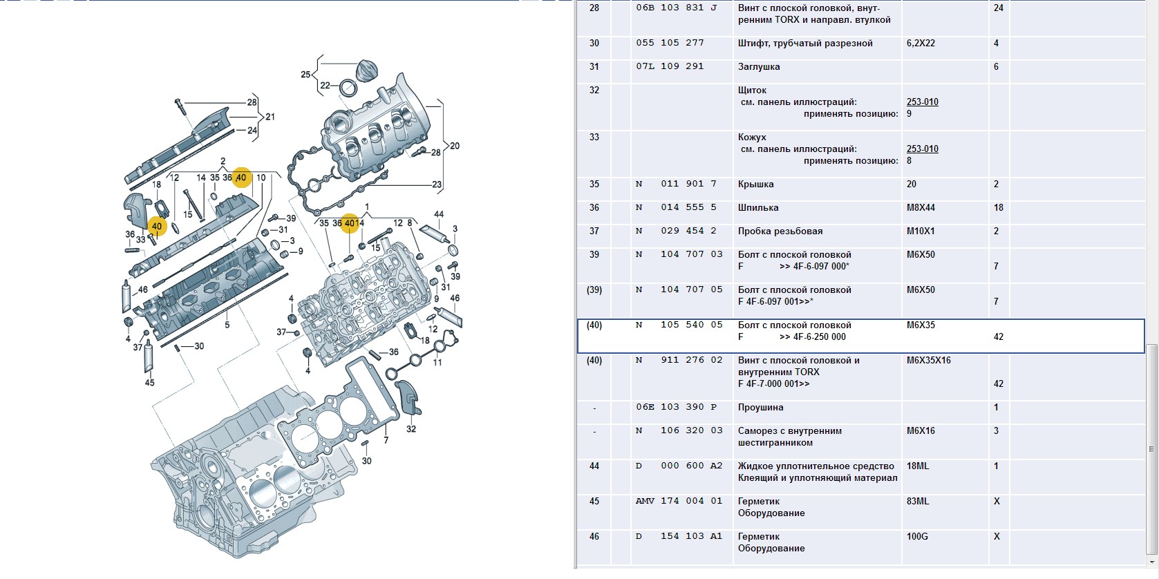

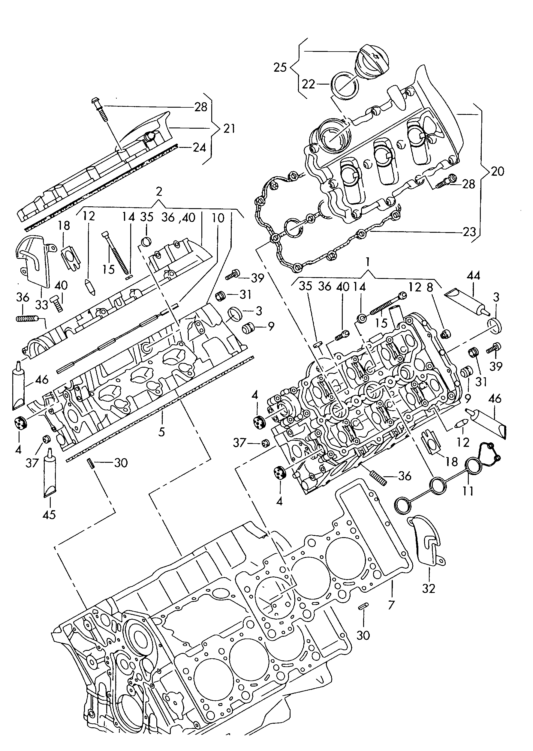

    мотор BYU. На этой схеме под номером 40, мне кажется, но хотелось бы подтвердиться и узнать кол-во.

    65.131
    A3\8P\2,0Т\Q
    Там же(в ЕТКА)написано-42.

    ЕТКА нет, это из интернета каталог
    т.е. это точно под номером 40, N91127602 - 42 штуки?

    65.131
    A3\8P\2,0Т\Q
    По ВИНу нужно смотреть,там два варианта этих болтов:N10554005 и N91127602,и тех и других по 42шт.

    главное, что это те болты, что под номером 40 на схеме. По вину мне интернет-каталог выдает N91127602, но не пишет кол-во и то, что это болты постели. Просто "болт с плоской головкой". Надо было ставить с эльзой и етку...

    Спасибо, Андрей! У меня столбцы с кол-вом и с характеристиками резьбы отсутствуют, увы.
    По герметикам - 46 на постели, 45 под головы (мне не понадобится надеюсь), 44 на круглые заглушки. Можно последний заменить на D174003A2 / D174003M2 - который для задних крышек?

    Какой,на что герметик можно заменить-не скажу,ибо не знаю.

    ага, с этим разобрался. там на круглые заглушки какой-то третий вид герметика идёт. имел ввиду - пойдет ли этот.
