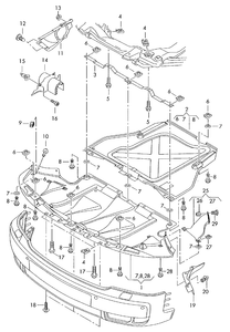

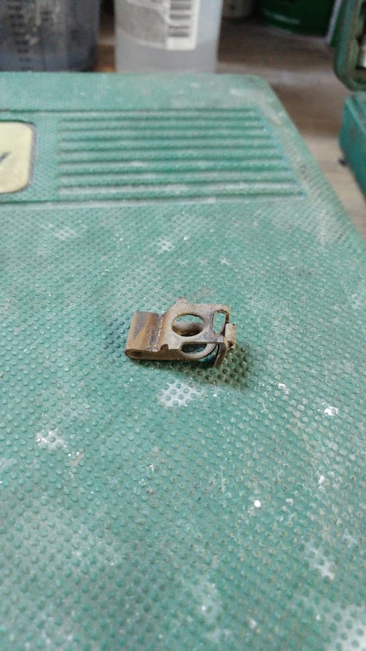

    Подскажите пожалуйста номерок детальки. 20160903_091747.jpg Стоит в задней части подрамника AUDI A6 C6 2.8 2010/В нее вкручивается фиксатор пластиковой защиты поддона.Стоит прям в подрамнике(не на железной планке)
    В каталоге обыскался- не нашел.

    на фотке как раз больше похожа на ту, что на планке
    №6 - 4F0805163 пружинный зажим
    №4 - 8D0805960 Гайка, вставная

    4F0 805 163 проверено мин нет :laugh:, я Павлу с Андреем с пару лет назад весь мозг вынес по поводу этих закладных:hi:

    СПАСИБИЩЕ ОГРОМНОЕ!!!то что нужно!
