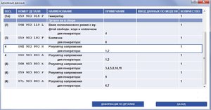

    Всем Привет! Подскажите какой у меня генератор и реле регулятор к нему Вин WAUZZZ4F09N031469 ?
  10. АндрейР
    АндрейР Желаю чтобы все!
    19 апр 2004
    64.556
    A3\8P\2,0Т\Q
    059903018EX
    079903803
    coch нравится это.
  11. coch
    coch Живу я здесь
    20 окт 2010
    3.868
    А6 AVANT 3.0TD 09г А6 ALLROAD QUATTRO 3.TD11г
    Андрей! Спасибо! Только где их купить? Ожидание месяц.Может замену какую?

  15. АндрейР
    19 апр 2004
    64.556
    A3\8P\2,0Т\Q
    Вот архивные данные по этому номеру:
    coch нравится это.

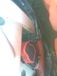

  19. kinotatr
    kinotatr Участник форума
    28 апр 2015
    236
    A6/C6 3.2Q 06г.
    Ребят, что это за датчик? На второй стороне тоже. Может из под него бить масло?
      268,2 КБ
      47
