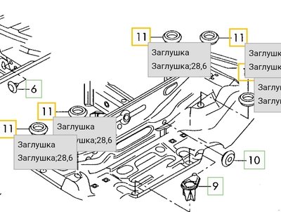

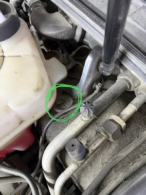

    Подскажите пожалуйста номера заглушек под капотом, которые идут от стоек, если я правильно понимаю
      435,4 КБ
      35
      517,3 КБ
      36
  5. fima76
    fima76 Живу я здесь
    2 июн 2012
    3.134
    A6 Avant 2,7BPP07г
    VAG
    4F0 803 594

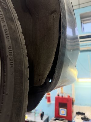

    Подскажите пожалуйста номер правого кронштейна переднего бампера, что на фото, и номер переднего правого верхнего заднего рычага
      259,4 КБ
      30
  9. pa-shocka4
    pa-shocka4 Старожил
    4 ноя 2008
    8.875
    4F0853888A
    4E0407510E

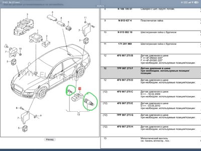

    Подскажите пожалуйста оригинальные датчики давления на колеса на наш кузов и/или с каким артикулом ставить более современные?
  11. Странник_01
    Странник_01 Живу я здесь
    25 мар 2007
    1.072
    A6/4F/C6 3.2Q 06г.
    7PP 907275 F
    kir_rus и greka нравится это.

    Друг, а есть артикул вентилей? Вентиль 4D0601361 подойдёт к 7PP 907275 F? Или есть более новый артикул?
      257,4 КБ
      17
  13. kir_rus
    kir_rus Завсегдатай
    27 апр 2014
    660
    A6 3.2Q 05 USA
    #6513 kir_rus, 27 сен 2026
  14. Странник_01
    25 мар 2007
    1.072
    A6/4F/C6 3.2Q 06г.
    Датчики идут в комплекте с вентилями.

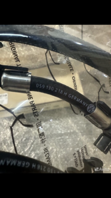

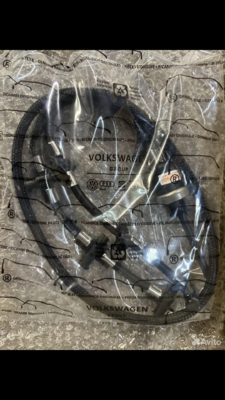

    Всем привет.Хочу преобрести вот такую обратку оригинал из Китая.Может кто ставил?Если нет,что думаете,можно брать?
  18. fima76
    fima76 Живу я здесь
    2 июн 2012
    3.134
    A6 Avant 2,7BPP07г
    Очень похож на оригинал для FAW,всё тот же Vag.пробуй,ставь.Замены лучше вряд-ли будут
  19. Sergey4
    Sergey4 Живу я здесь
    14 окт 2012
    4.511
    2.7тди
    Пришёл вообще без опознавательных знаков как с али,очередной развод,отказался
  20. fima76
    fima76 Живу я здесь
    2 июн 2012
    3.134
    A6 Avant 2,7BPP07г
    То есть типа пакет Vag,а на самой запчасти ноунейм?
