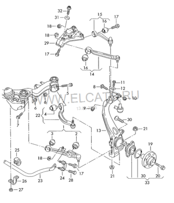

  1. Олежек 72
    Олежек 72 Живу я здесь
    26 фев 2022
    1.833
    А6 С8 Avant 40 TDI Quattro
    Номер 22-
    VAG N 903 463 02
    kir_rus нравится это.

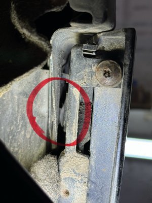

    Там не клипса,а три самореза как верхний,который у вас отсутствует?
  3. kir_rus
    kir_rus Завсегдатай
    27 апр 2014
    660
    A6 3.2Q 05 USA
    Вроде в этом месте не фиксируется

    В этом месте нет фикса
    А в этом месте нет фиксации,какую тогда клипсу ищешь?

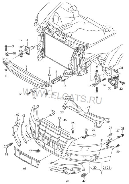

    Подскажи пожалуйста номера 31 и 32 на схеме
  7. kir_rus
    kir_rus Завсегдатай
    27 апр 2014
    660
    A6 3.2Q 05 USA
    номера 31 и 32 на схеме, что Олежек прикрепил
  8. Олежек 72
    26 фев 2022
    1.833
    31-
    VAG
    431 807 300 D
    32-
    VAG
    N 907 676 02

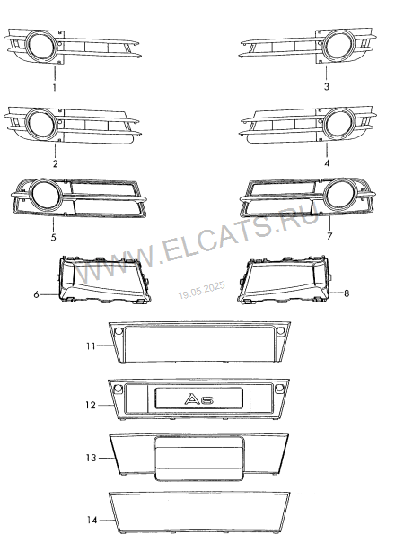

    парни привет, поломал переднюю рамку номера и не могу понять какую искать, помогите)
    дорест рамка серая номер вставляется внутрь ее с отверстиями под парктроник
    вот вин WAUZZZ4F36N019747
  11. Олежек 72
    26 фев 2022
    1.833
    Серая Номер 12 на фото.
    VAG 4F0 807 285 F 1QP
      57 КБ
      30
    HANK6 нравится это.

    смутило что их там 4 номера разных под 12 позицией и есть вроде такие же накладки но без установки номера внутрь
    и еще один нюанс, тут снизу два самореза фиксируют по краям, а есть где 4...короче взрыв мозга
  13. Олежек 72
    26 фев 2022
    1.833
    Под разный тип номеров,япония и тд...
    HANK6 нравится это.
