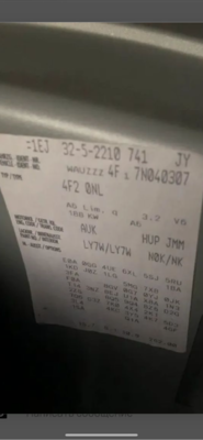

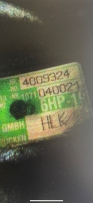

  17. kir_rus
    kir_rus Завсегдатай
    27 апр 2014
    660
    A6 3.2Q 05 USA
    Купил коробку под замену, от машины что на фото. Подскажите пожалуйста какое масло туда лить? У самого старая коробка HLK, тоже фото прикрепил.
      767,1 КБ
      30
      1,9 МБ
      25
  18. fima76
    fima76 Живу я здесь
    2 июн 2012
    3.134
    A6 Avant 2,7BPP07г
    Коробка JMM масло G060162A2
    kir_rus нравится это.
