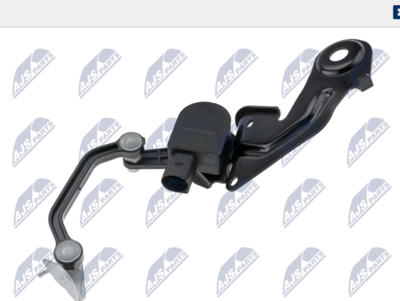

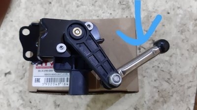

    купил вот такой датчик положения кузова задний
    что за ножка такая? на машине сам датчик такой же только тяга другая совсем
    получаетса можно просто открутить ее и к старой тяге поставить верно?
    тогда что это за датчик передний?
  5. pa-shocka4
    pa-shocka4 Старожил
    4 ноя 2008
    8.875
    Не верный аналог.
    По NTY должен быть ECX-AU-043

    да вот с такой скобой!
    странно показывает на а6с6 этот датчик
    интересно а если как говорил к старой скобе этот датчик поставить???
  7. pa-shocka4
    pa-shocka4 Старожил
    4 ноя 2008
    8.875
    Кто показывает , Озон?)
    Там крепление самого датчика разное, обрати внимание. Попробуй, но вряд ли получится.

    вот думал сам датчик на старое крепление...

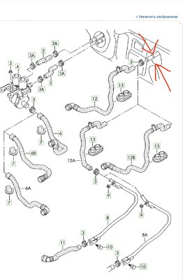

    Всем привет может кто подскажет точный номер трубки отопителя.
    4F0898968C под этим номером в каталогах идёт комплект трубок.
  13. pa-shocka4
    pa-shocka4 Старожил
    4 ноя 2008
    8.875
    Это и есть трубка, просто так прописана, в яндекс кинь номер.
  14. Matvey 190
    Matvey 190 Завсегдатай
    20 ноя 2014
    911
    A6/C6 2.4 BDW multitronic 2006 г.
    Забивал и в яндекс
    4F0898968D еще такой номер попадается и трубка очень похожа, возможно что это отдельный номер этой трубки
