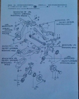

    Дошли руки до салентблоков задней подвески. Напишите пожалуйста номера рычагов и салентблоков к ним. Все же часть думаю поменять в сборе.

    #6114 fima76, 27 июн 2023
    За схему спасибо Олегу Полковнику.Буквально на днях мне скинул,что бы не рыться и не искать.

    Спасибо за схему! Но она вроде неполная, например ничего не сказано про рычаги 4F0 501 529 E

    А у Вага этот рычаг в сборе.Вариантов сайлеетов только неоригинал.

    А есть перечень всего что нужно?) Если так и так лезть в заднюю подвеску)

    Не мешай машине ездить.
    Свою (в профиле) продал два года назад. Пробег был под 340000. Менял только стойки. Все было норм.
    Ну если хочешь потратить деньги - не вопрос. У богатых свои причуды. Задняя подвеска достаточно живучая.
    На нижние рычаги (№ 1) нет сайлентблоков. Только китайские Febest, которые рассыпаются очень быстро.
    Если умерли сайлентблоки - поищи рычаги на разборке. Будут хоть оригинал. Новые оригинал нынче стоят - как твоя машина)

    Задний подрамник. Перед заменой проверь сайлентблоки. Скорее всего их менять не надо.

    Благодарю за ответ. Да, жаба душит, но они прям отслоились уже( Больше от времени наверно. По поводу сайлентблоков рычага 1: fima76 выше схему с сайлентблоками этого рычага прислал, они мне не подойдут?
