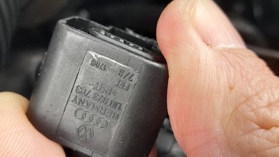

    И всё же, не поленился сегодня слазил,и удостоверился, мой разъём на этот датчик 1J0 973 703 а он в свою очередь полный аналог
    3D0 973 703

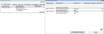

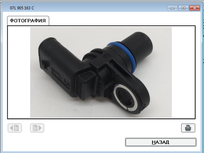

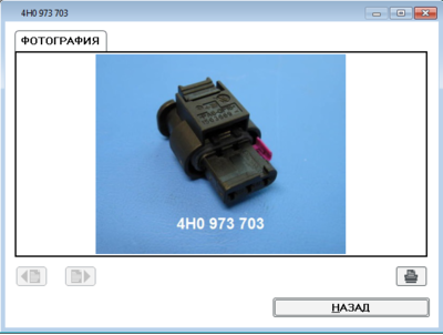

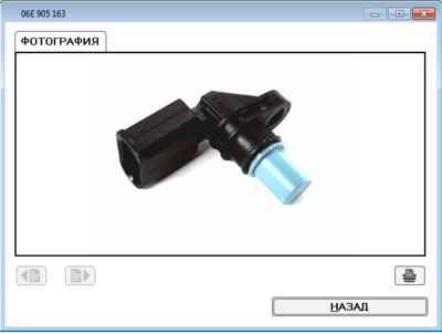

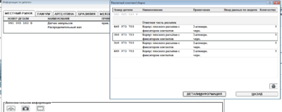

    По каталогу 07L 905 163 C замена 06E 905 163
    На него идет только фишка 4Н0 973 703
    На датчик 06С 905 163 В идут две фишки 3D0 973 703 и 4Н0 973 703
    Но судя по тому что эти фишки подходят на один датчик, то вероятно должны подходить и на 06E 905 163.
    Как-то так.
