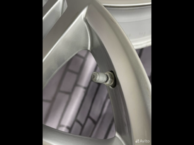

    На дисках RS6 C7 4G0601025AS видел серебристые колпачки и ниппеля. Подскажите пожалуйста их номера.
  3. гурей
    гурей Живу я здесь
    24 мар 2010
    3.736
    А6:2,8;1,8Т;3,0тди, 2Q7 3,0TDI BUG, VW POLO 1,4DSG
    Это для датчиков давления специально идут.
    kir_rus нравится это.
