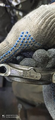

    Здравствуйте,кто подскажет что означает маркировка , и можно ли ставить с другой маркировкой
