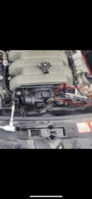

    Подскажите пожалуйста номер вакуумной трубки, что на фото. Я ее временно было починил установив трубку от монтажной пены.
  4. KOKA
    KOKA Старожил
    27 апр 2014
    15.024
    Q5 3,0 TDI 2014
    Отдельного номера нет, только комплектом - 06E133778C
    kir_rus и pa-shocka4 нравится это.

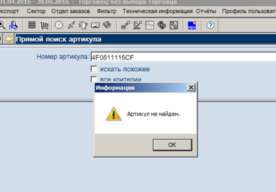

    Здравствуйте, скажите, какая пружина нужна на замену оригинальной 4F0 511 115 CF
    эта KYB RA5138 или KYB RH6745 ???
    Что-то совсем запутался.
    В интернет магазинах при поиске по оригинальному коду выдаёт эти 2 аналога, но какая именно нужна. На пружине нашёл 3 цветовые метки, жёлтая, розовая, синяя.
    Чем больше разбираюсь, чем больше путаюсь, спорт версии, s-line, чёрт ногу сломит в этой всей херне, ПОМОГИТЕ! :cry:

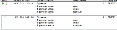

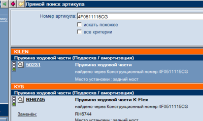

    Я же написал, на сайтах интернет-магазинов автозапчастей, ввожу в поиск 4F0 511 115 CG а мне выдаётся 2 вида аналогов :shuffle::
  13. pa-shocka4
    pa-shocka4 Старожил
    4 ноя 2008
    8.860
    А сначала то написал с буквами CF
    И по ВИНу идет другой номер с другими метками
    IgorYanovich нравится это.

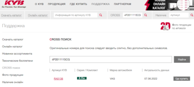

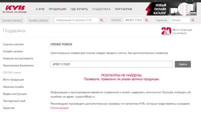

    Если посмотреть
    На ваших скриншотах написано что RH6745 заменено на RH6744, или наоборот RH6744 заменён на RH6745:
    это же кстати и пишется в некоторых и интернет-магазинах:
    но на сайте каяба этого артикула вообще нет, капец какой-то:
    Если смотреть на сайте каяба эти 2 вида пружин, то получаем следующее:
    Ну и вот ещё есть табличка такая:
    То есть 6745 это спорт версия, а 5138 s-line.
    Короче я нифига не понимаю и запутался :shock:

    Метки вот:
    Розовый это или фиолетовый, не понятно, вроде розовый цвет :shock:
    Но если допустить что это фиолетовый, тогда какие аналоги есть к указанной вами пружине 4F0511115BQ ? Интернет магазины выдают только это:
    Каябы вообще нет :cry:
  17. KOKA
    KOKA Старожил
    27 апр 2014
    15.024
    Q5 3,0 TDI 2014
    Номер и цветные метки не я придумал, - это подсказал ваш VIN.
    Если нет аналога от Каябы, то нужно принимать это, как данность.
    IgorYanovich и pa-shocka4 нравится это.
