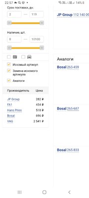

    Вот хомут глушителя недавно ставил
    JP Group
    112 140 0900 он самый дешёвый был.вполне добротный по корозионной стойкости не подскажу,но за 200-300 рублей можно хоть раз в год менять.и то за год он вряд-ли рассыпится.Причем старый оригинал,ещё держался и не сопел,хотя возле шпилек лента уже лопнула.25го марта он 460 руб стоил,сейчас 282 рубля

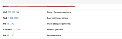

    АндрейР Желаю чтобы все!
    19 апр 2004
    64.291
    A3\8P\2,0Т\Q
    Олежек 72 нравится это.
  18. Олежек 72
    Олежек 72 Живу я здесь
    26 фев 2022
    1.346
    А6 С8 Avant 40 TDI Quattro
    Спасибо,тоже были сомнения но в Экзисте INA нет,значит поищем в другом месте.Остальное гуд?
  19. АндрейР
    19 апр 2004
    64.291
    A3\8P\2,0Т\Q
    Остальное гуд.

  20. Олежек 72
    26 фев 2022
    1.346
    Тогда вот так
