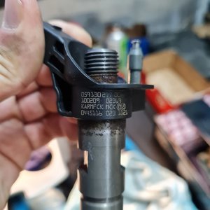

    Всем добрый вечер,
    Где купить и какой аналог форсунки (наверное от Bosch) 059 130 277 BE?
    VIN:
    WAUZZZ4F3AN063790
    Форсунка стала резко лить, до этого приехал на сервис с другой проблемой (подтекал антифриз из под прокладки N90365304).
    Отъехал 200 метров (мотор до этого работал на холостых около получаса), мотор заколбасило, вернулся на сервис. Одна форсунка (2ая) не реагировала на размыкание контатов, ошибка не горела, в группах коррекция по ней была 5-6мг.
    Стали разбирать, заклинил натяжитель цепи, поршень разрушен.
    Интересно, по какой причине все произошло...

  8. Морячёк
    Морячёк Участник форума
    4 дек 2011
    279
    А6С6 3.0 BBJ Q 06г
    По Бош аналог 0445116023.
    Бош Сервис в Сокольниках восстановленные с гарантией по 5800 руб.
  9. Тубабу
    Тубабу Живу я здесь
    8 ноя 2012
    3.580
    А6 3 TDI квак 08
    правильный номер 0445116022, номер 0445116023 это для поставки на завод как оригинал
