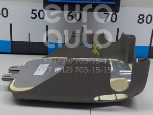

    Никак не могу найти партномер на нижнюю часть кожуха рулевой колонки с вырезами под круизконтроль и контроль положения руля черного цвета.
    Нашел картинку такого кожуха, только цвет не мой… какой-то серый…

    Нужен VIN.

    4F0953512F 6ps

    4F0953512G 6PS

    Насколько мне подсказал гугл... этот номер детали без выреза под круиз контроль.
    Спасибо. По этому номеру буду заказывать. Это то что ищу...
  9. GHostlyFOX
    GHostlyFOX Новичок
    13 янв 2020
    56
    Audi SQ8
    По номеру нашел описание.
    4F0 953 512 F 6PS - Облицовка - нижняя часть для а/м с рулевой колонкой с электрорегулировкой по высоте
    4F0 953 512 G 6PS - Облицовка - нижняя часть для а/м с круиз-контролем и рулевой колонкой с электроприводом регулировки по высоте
    P.S. А я в поисковиках искал не как Облицовка, а как Кожух ))))

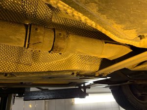

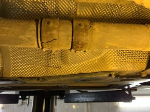

    Ребята , доброго дня, помогите пож-ста, развалился практически двойной хомут трубы глушителя, расположен на трубе посередине авто, после сажевого фильтра . Фото прилагаю. мой автос А6С6 WAUZZZ4F98N105454.

    1K0253141G - 55mm
  18. DenisVit
    DenisVit Участник форума
    17 окт 2012
    106
    А6/С6 2.7TDI 08г.
    А такой 1K0253141M не подойдёт??? он дешевле, а размер аналогичный.
  19. pa-shocka4
    pa-shocka4 Старожил
    4 ноя 2008
    8.843
    Ну если размеры такие же, то может. Только лучше оригинал брать, я раз себе купил аналог (Bosal) он не подошёл - чуть меньше оказался.
