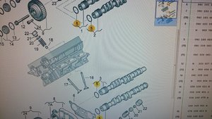

    Вечер добрый! подскажите A6 C6 3.0 BBJ wauzzz4f15n053443 кольцо уплотнительное распредвала на каждом валу по 3 кольца заказал пришли но они почему то тоньше чем те которые у меня стоят да и еще без застёжек как мне найти с застежками

    номер какой заказывал?. этот 066109345B

    Ага только вроде буква А вконце

    на букву B замена была 01.08 2015. но размер по идее должен быть одинаковый

    ну допустим! размер тот же тогда почему у меня кольца с замком замоком а пришли без замка

    ни могу сказать.. по етка они идут как цельное.. какой замок? может фото есть?

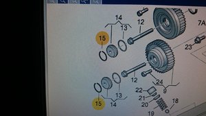

    зайди комне я альбом создал там нарисовл как оно выглядит

    может AVK BBJ разные кольца идут при заказе на bbj а головы по факту мененые от AVK

    Потому,что деталь усовершенствованная и в замке не нуждается,не просто так номер сменили,т.е. старая деталь с замком,новая без него.

    ASN,BBJ,AVK имеют одинаковый номер: 066109345B

    ты заказ под№5 они цельные .. если верить фото этих 12
    под№15 они как у тебя в альбоме похоже но их нужно 4

    все верно под номером 5 оно металическое если бы оно было цельное его физичиски ненадеть на распред ну буду ставить без замка рас оно так

    под номером 15 стопорное кольцо сними все гуд
