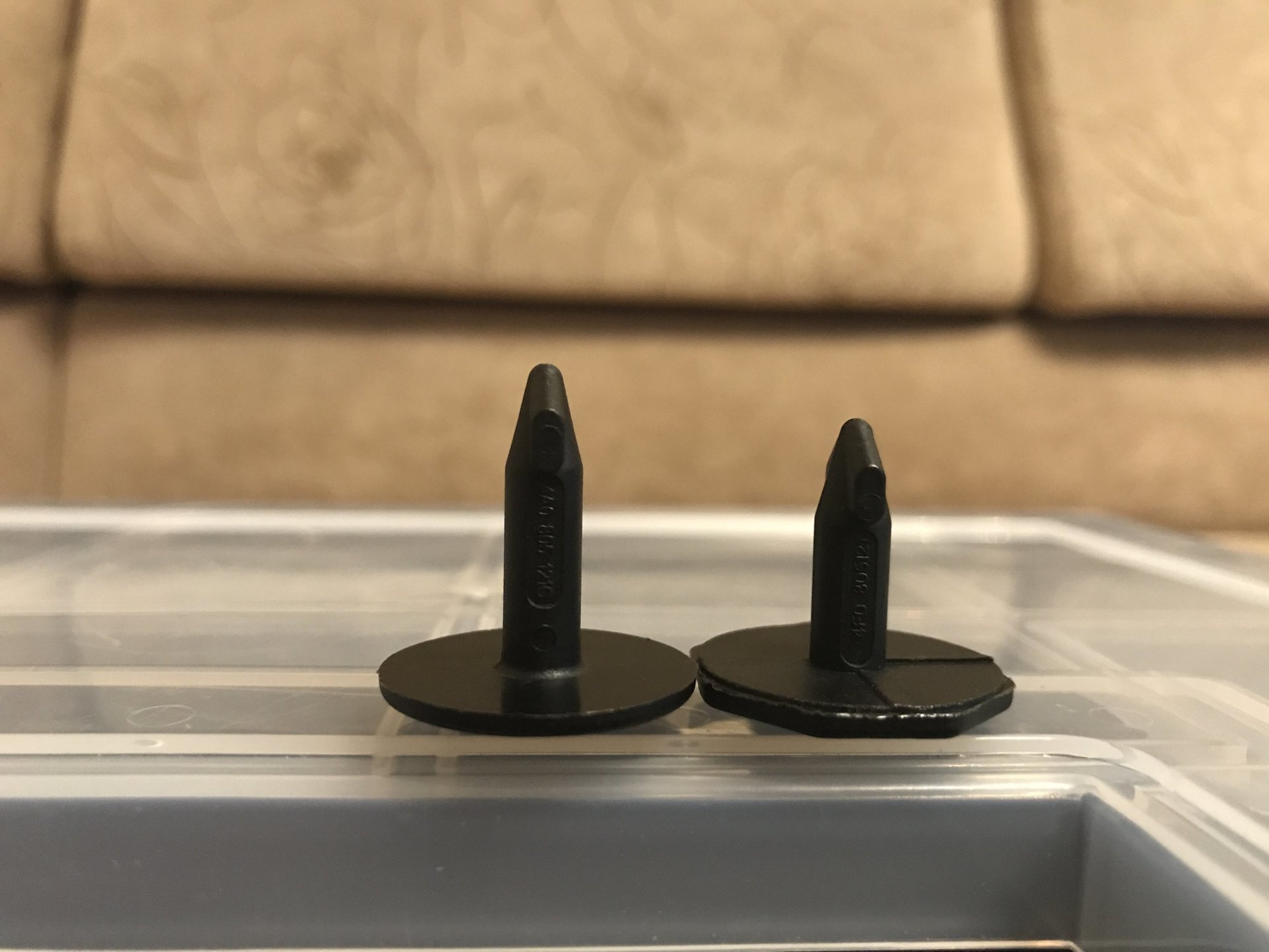

    машинка дорестайл..всю голову сломал и не могу понять, какие пистоны и ответки крепят передний подкрылок из нетканого материала...интересует крайний пистон, он проходит сквозь маленький брызговичок и должен крепиться в прямоугольное отверстие в кронштейне бампера.
    в брызговичке отверстие круглое, а дальше прямоугольное и 4A0805163 не становится...всю голову сломал

    Смотри внимательно. Какие-то пистоны длиннее, какие-то короче. Они разные. Именно крайний, по-моему, длиннее. Не дожмешь и, как итог, сломаешь его. Я однажды использовал и короткий вместо длинного, просто подрезал немного ножиком края самой "стрелки", чтобы она смогла зайти и провернуться в ответном зажиме.

    А ты дальше подкрылками то смотрел? Именно замки этих пистонов? Они вставляются в "маленький брызговичек". Они тоже от времени ломаться могут, или от неправильного монтажа при вставлянии в них пистонов))

    На рестайле он меньше примерно на 1-1.5 мм

    4A0 805 163 на рестайле встаёт и штифт 4A0 805 121 A, но на крайнем конечно внатяг встаёт, в каталоге других не видел - может подскажет кто номер более длинного?

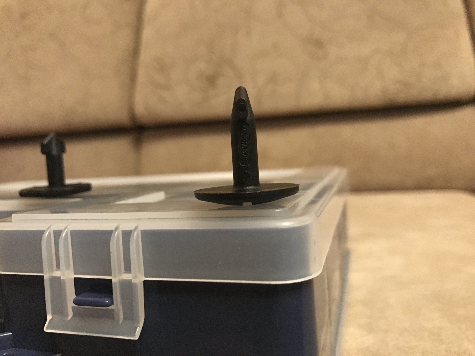

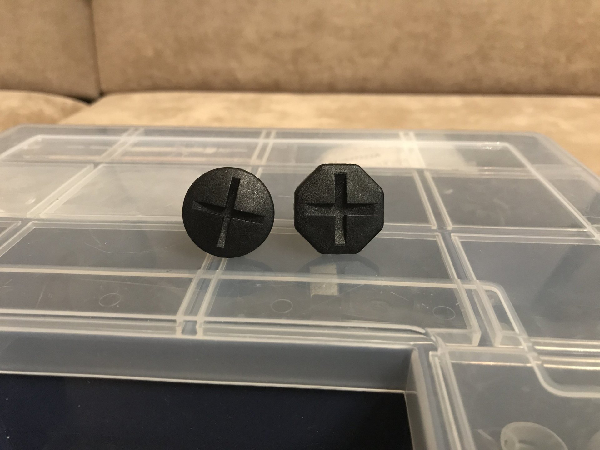

    Порылся в своих запасах :)
    Длинная 4A0 805 121C
    Короткая 4F0 805 121
    Вроде так... Правда, не уверен, оригинал ли это, вроде бы да. Но можно по номерам поискать. Именно такие ставил когда осенью локер менял

    У меня с буквой А такой же как на фото слева (форма).
