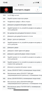

    На Али замки идут с одинаковым номером, но у одних в разъеме 7 а у других 9 pin. Свой замок еще не снимал, поэтому и вопрос такой.

    88333DED-7B98-46CC-99D5-65B6F5843F58.png 52A1193F-A277-41AD-87E0-420694618E74.png A2C7DE27-A2D4-4051-9E01-C0E776471525.png
    Из открытого доступа вот. В зависимости от того, есть доводчик двери или нет.

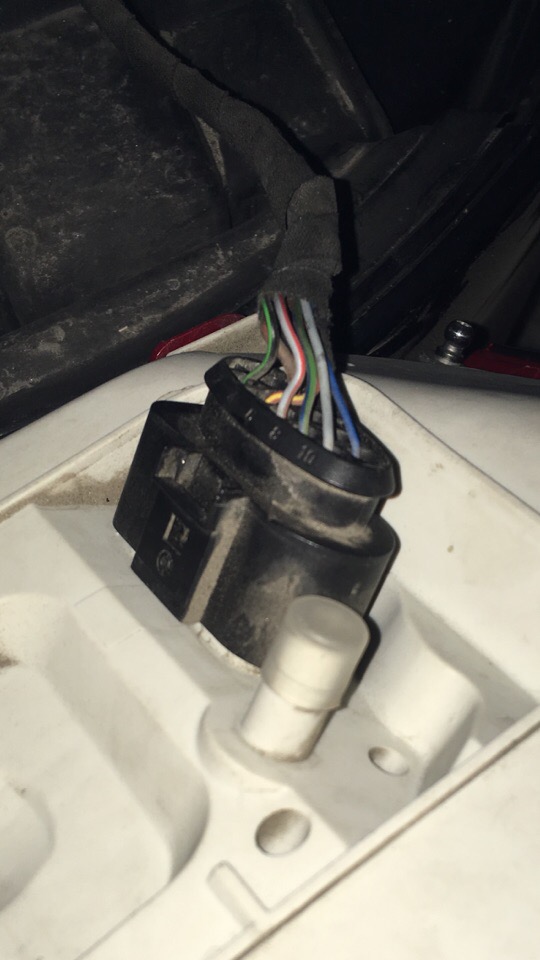

    Не понимаю как но отхерачил клипсу для съема разъема заднего правого фонаря. Подскажите че делать, чтобы фонарь снять?) Какой номер этой приблуды, нужно будет провода пообрывать и заново в новую зафиксировать?

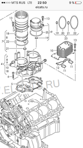

    Парни подскажите номерки резиночек 19,20,21,22,11,12, или аналоги хотяб, а то комплектом предлогают по космической цене блин((( 3.0tdi
    WAUZZZ4F07N045868

    Какую клипсу? Стяни разъем да и всё...

    Это просто фиксатор. По хорошему корпус разъёма под замену. Иначе слетать может.

    Это уж если совсем по хорошему:)...а так разъём и без фиксатора бывает трудно снимается.(плотно сидит)

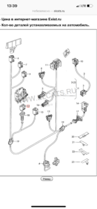

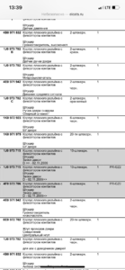

    6R0 973 735 фишка, а тут расписано как поменять https://www.drive2.ru/l/2988091/

    Спасибо за информацию, теперь ещё больше сомневаюсь, штекер по ВИНу идёт 6-ти контактный, а разъем на замки с Али или 7 или 9 контактов.

    Когда есть сомнения - задайте вопрос продавцу. Я покупал датчики по номеру более новому (замена производителем), а мне прислали со старым и сказали типа всё нормально это одно и то же... Спросите точно ли тот номер на детали, та ли картинка, тот ли разъём и т.п.
