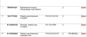

    По моему, нет у тебя галогенок. Есть N10721801 - газоразрядная лампа D3S-42V35W. (N 6 на картинке).

    Да, Н7
    N 10320102

    лампа №9 это что?

    Этой лампы нет, общая схема на разные фары. У тебя рестаил ?

    N 9 - лампа для системы атаптивного освещения, - в твоей комплектации ее нет.
