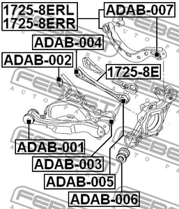

    Других небудет.только Фебест,их там по 3 шт с каждой стороны.

    Отдельно можно приобрести только сайлентблок кулака.

    Или китайское гумно, или рычаг в сборе.
