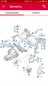

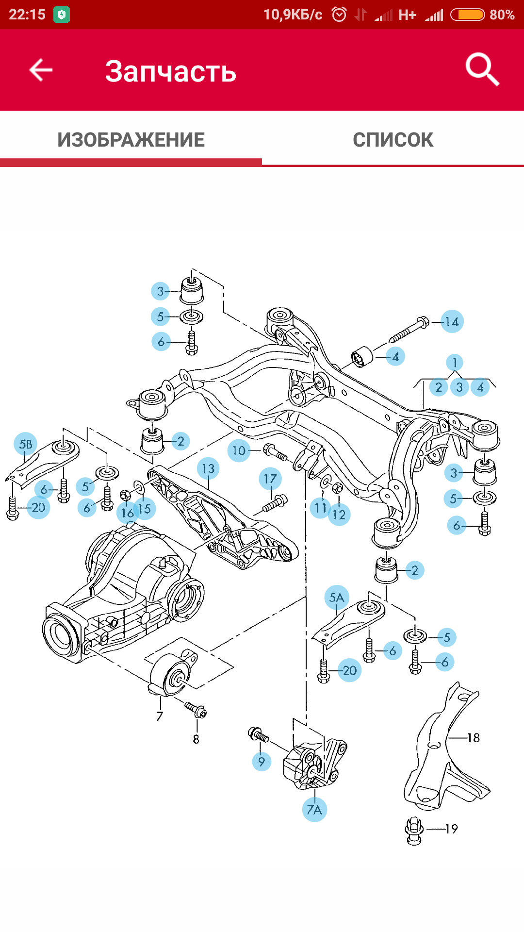

    #8 8E0501541K
    #16 8E0505203D
    Подрамник нужен?

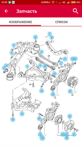

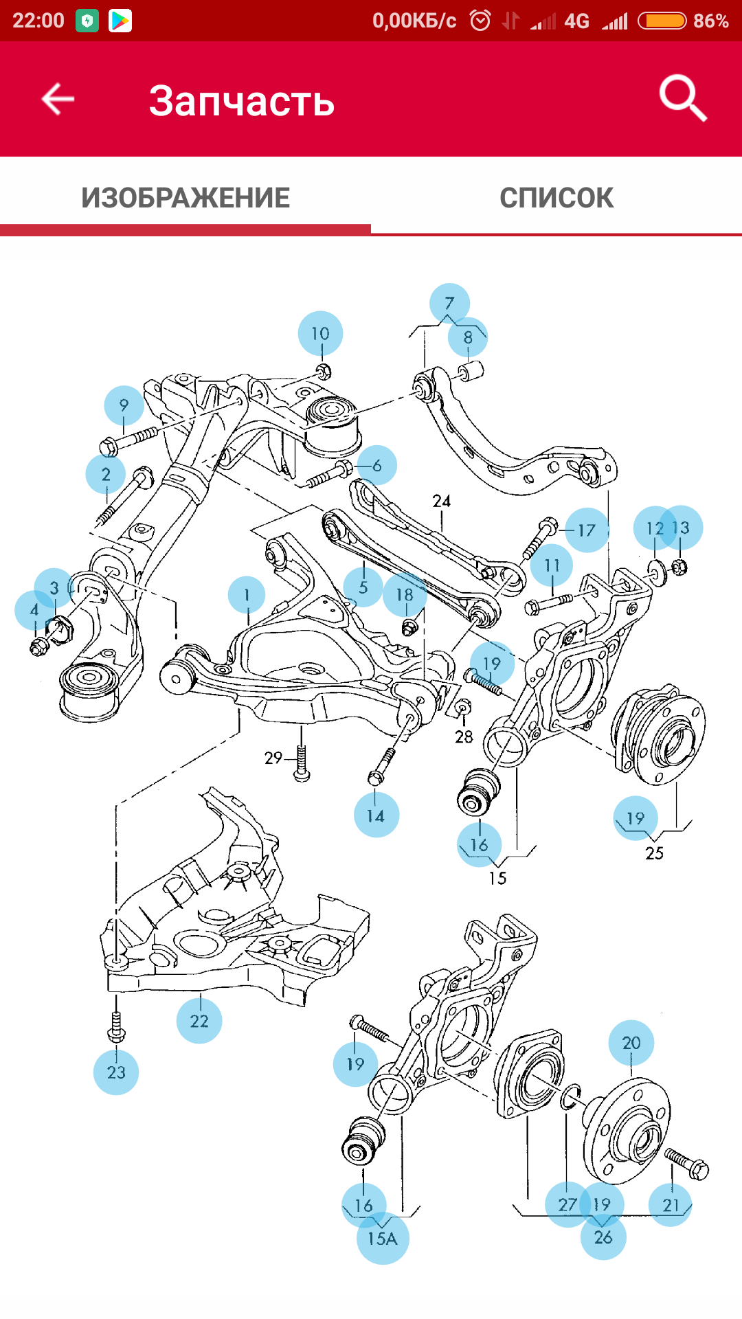

    #2 4F0505145B
    #3 4F0505145A
    #4 8E0599257K лев / 8E0599257Q прав

    Пардоньте , не могу разобраться , на подрамнике я так понимаю 6 сайлентов , на самих рычагах сколько? два номера идут на все рычаги?

    На твоей подвеске так : в подрамнике верно - 6шт. В рычагах меняются 2 и два в кулаках (см. схему), остальные в сборе с рычагами, так задумали инженеры Ауди.

    нашел с/б на большой рычаг, в принципи на все рычаги есть ) спс за наводку

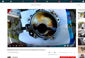

    Подскажите код прокладки под крышку вакуумного насоса.
    06D145117 - это кольцо на цилиндр привода, который в головку воткнут
    06E145215A - прокладка красная, под корпус насоса к головке.
    а вот под крышку насоса нигде не нашел
    вот эта:

    Отдельно не продается, только с насосом в сборе. Я покупал от ремкомплекта камазовкого Гур.

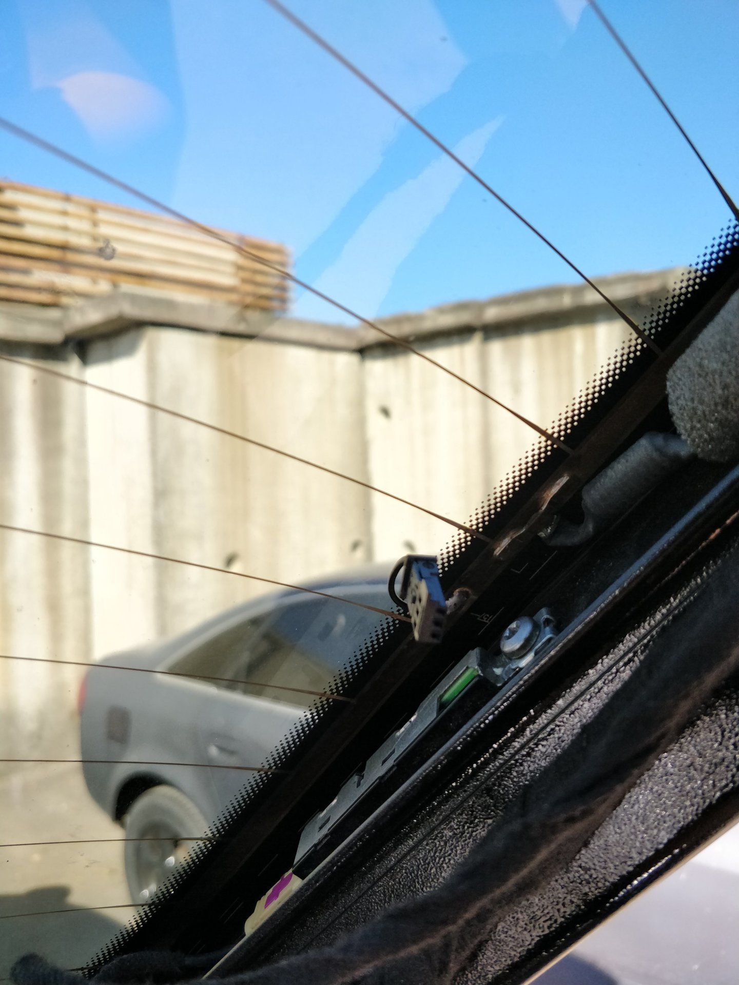

    Подскажите, пожалуйста, что за фишка на стекле задней двери?

    Обогрев или антенна.

    на обогрев 1 контакт и чаще всего голый с плоским пином, а тут странная фишка, подогрев вот то толстое на втором плане. Контакты антенн обычно вверху стекла и там фишек нет, там контактные площадки на стекле..

    Может быть, какой регистратор стоял или что-нибудь подобное...
