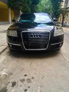

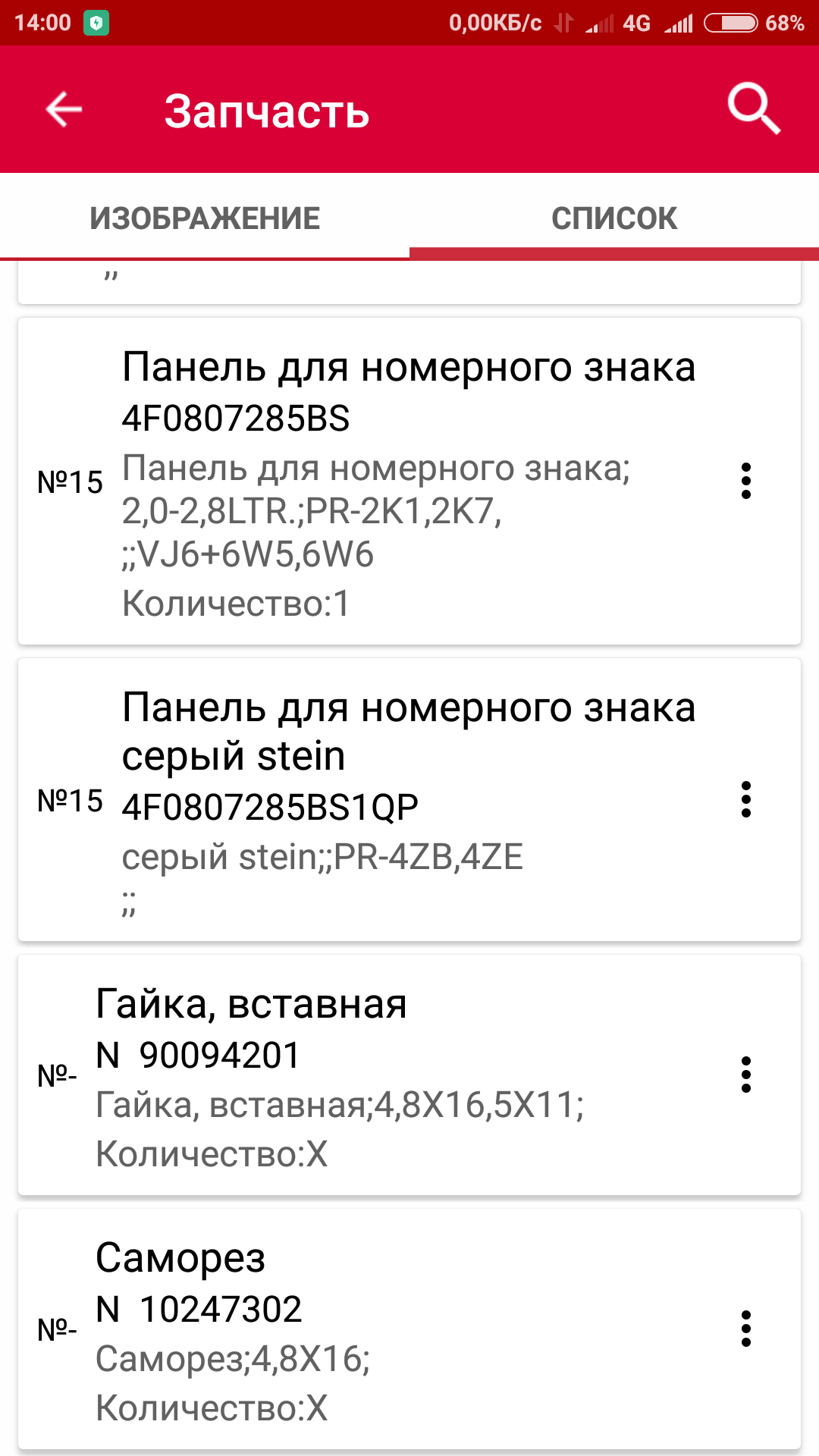

    Подскажите пожалуйста, сделал замену радиаторной решетки, тепер ищу подиум под номер, может кто знает в рестайле подиум бил в комплекте или можна отдельно приобрести ? или куда еще можна присобачить номера :)
  17. pa-shocka4
    pa-shocka4 Старожил
    4 ноя 2008
    8.864
    На саморезы хоть куда!
    А от рестайла вот
