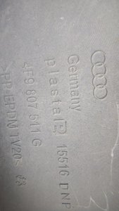

    Добрый день,
    Подскажите, пожалуйста, каталожный номер заднего бампера.
    По каталогам бьется 4F9807303FGRU, но моем бампере указан номер 4F9807511G, который не могу найти (бампера для рестайлингав продают вот с таким номером 4F5807511E)
    В расшифровке комплектации указано 2K1- Усиленный бампер.
    Купил бампер, но на него не встает верхняя хромированная накладка, широкая она для купленного бампера.
    Машина 2010 года 3,0 TDI универсал. В расшифровке также указано E4J "S line", но передние противотуманки прямоугольные, все заявляют, что должны быть круглые.
    Помогите разобраться.
    Всем спасибо.

    Этот номер я уже находил, но он проходит как для машин до 2009 года. У меня 2010 года и почему тогда на самом бампере другой номер и он бьется только на европейских сайтах. Машина рестайлинг вроде, значит номер должен быть 4F5807511E, разница 4F5 и 4F9. странно. боюсь снова ошибиться

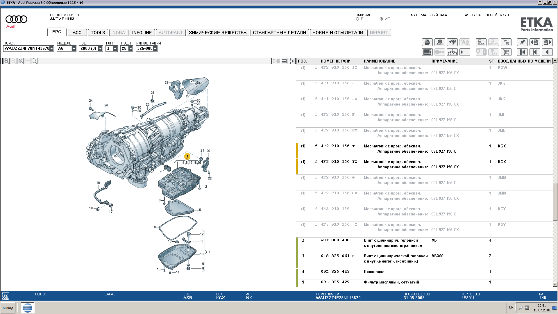

    Добрый вечер, подскажите пожалуйста по VIN WAUZZZ4F78N143670 можно определить какие стоят соленоиды в коробке
    KGX
    Serial NO 4449577
    Model NO 040091
    VAG номер: 4F2 910156 T
    Компонент: AG6 09L 3,0 TDI Rdw 0020
    Кодировка: 0000001
    Код: lmp: 785 WSC 02325
    Доп: Geraet 00200
    Код сервиса 02325
    Код импортера 785
    Код оборудования 00200

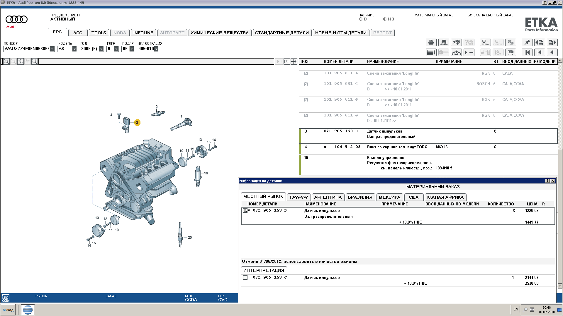

    Доброго дня. Помогите найти оригинальный номерок G301 - датчик положения выпускного распредвала на левой ГБЦ., мой вин wauzzz4f89n058855

    079 911 023 D

    может дело не датчике а в клапане?..

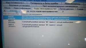

    Вроде бы подсказали мне в другой теме. вот были ошибки IMAG0341.jpg а вот мне дали ответ:
    Вот правильные формулировки по номерам.
    P0390 - Датчик распредвала G301 неисправность
    P0391 - Датчик положения распредвала G301 недостоверный сигнал.
    По такой ошибке первым делом попробовать поменять местами датчики положения валов и последить за изменением возможным номеров . Это если подобное повториться .
    Отвечал melkon
    Чек как ни с того ни с чего загорелся, так сам и пропал, даже на диагностику не успел заехать, всего часик высвечивался и сам пропал

    По VIN только мехатроник в сборе.
    АКПП стоит ZF. Следовательно номера надо искать не в ЕТКА. Их там просто нет.
    Каталога ZF у меня к сожалению нет.

    Круглые туманки устанавливались на авто выпуска до 2008 года.Это до рестайл. После с 2008 года устанавливались прямоугольные туманки. Да и бампера внешне другие.
    По предоставленному VIN бампер имеет каталожный номер 4F9807303F GRU (грунтованный) или 4F9807303F Y9B (в цвет)
    4F5 - седан
    4F9 - авант (универсал)
  13. Андрик78

    20.388
    Q5
    На рестайловом с-лайне туманки круглые.

    Соленоиды можно попробовать поискать здесь
    http://avtgr.ru/car/audi/a6-quattro/26676-6hp19a/
