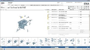

    Добрый вечер. Подскажите пожалуйста кто в курсе на мотор bbj дпрв на впуске серый с серым разъёмом, на выпуске чёрный с чёрным разъёмом, для проверки поставил себе от bbj но от а4 а там и на выпуске и на впуске стоят чёрные датчики. Чёрный от серого внешне отличается только пупсиком который мешает зайти в него фишке я его срезал фишка зашла и ошибка пропала. Так вот вопрос кроме как внешне они ещё чем то отличаются или можно купить чёрный на впуск и поставить? Номер выпуска
    06C 905 163 B - , впуска 06C 905 163 C

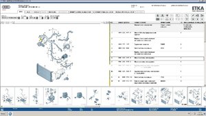

    WIN WAUZZZ4F2BN005736
    подскажите, пожалуйста, "верхний патрубок радиатора", который входит в термостат.
    сам термостат, так понимаю, 06E 121 111 H?

    ЕТКА не даёт взаимозаменяемости .

    А6С6 3.0 BBJ Q 06г
    Отличаются только фишками. У одного датчика идёт с наклоном, у другого прямая.

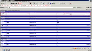

  6. Морячёк
    Морячёк Участник форума
    4 дек 2011
    279
    А6С6 3.0 BBJ Q 06г
      303,3 КБ
      9
      289,7 КБ
      8

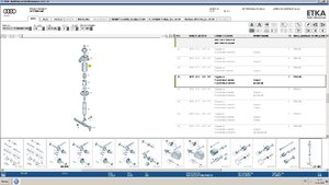

    Доброго времени суток, возник вопрос, хочу поменять себе передние пружины, авто с пакетом плохих дорого, мой вин wauzzz4f89n058855, нахожу оригинальную пружину 4F0411105BF (цена не очень приятная, от 7 до 9 тысяч за штуку), но аналогов интересных нет, подойдет ли вот такая пружина BILSTEIN B3 36-203178 (она идет просто на замену пружинам от 1ВА подвески, простой евро, если не ошибаюсь, а у меня с пакетом плохих дорог 1br вроде)

    в евро подвеске и плохих дорогах пружины одинаковые вроде
