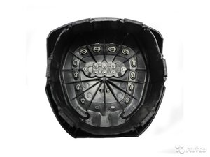

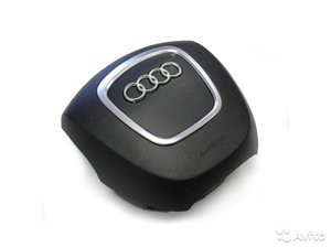

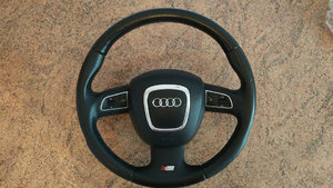

  7. JEFFD
    JEFFD Новичок
    4 апр 2016
    33
    A6 C6 3Х спицевый руль S LINE
    подскажите пожалуйста,есть ли отдельный номер крышки(пластик) подушки безопасности руля 3 спицы с лайн?
    а если нет,то всей подушки в сборе вместе с пластиком тогда номер хотелось бы

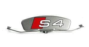

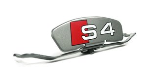

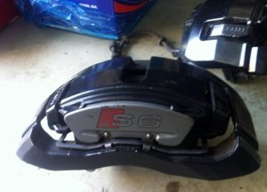

  14. JEFFD
    JEFFD Новичок
    4 апр 2016
    33
    Уважаемые знатоки жду ответов!!еще вопрос
    подскажите номера скоб на суппорта такие как на фото только S6
    подойдут ли на обычную a6 c6?
  15. JEFFD
    JEFFD Новичок
    4 апр 2016
    33
    вот такие
  16. djdeniska
    djdeniska Местный
    22 апр 2012
    1.542
    Hyundai Santa Fe Grand 2.2
    #3176 djdeniska, 30 апр 2018
    На A6 C6 было много видов передних тормозов - общепринято отличия выдавать по диаметру тормозного диска, например 321 мм, 345/347 мм, 360мм (C6 с двиглом 4.2), 385 мм (S6).
    У таких тормозов бОльшая часть составляющих отличается.
    То, что тебя интересует, называется "пружинная защелка" и имеет код 4F0615269A, она от тормозов под диски 385мм. Возможно (сейчас уже не помню), подойдет пот тормоза с дисками 360мм. На остальные тормоза соотв-но не подойдет.
  17. JEFFD
    JEFFD Новичок
    4 апр 2016
    33
    спасибо большое! правый-левый нет различий на обе один номер?
  18. djdeniska
    djdeniska Местный
    22 апр 2012
    1.542
    одинаковые
