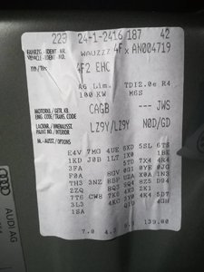

    Здравствуйте. Такая проблема - лопнула задняя пружина на А6 С6 (2009 г.) 2.0 TDI, 100 kW, седан.
    Подвеска (1BE - Подвеска/амортизаторы, спортивная ходовая часть), нагрузка на заднюю ось 0YE.
    Покопавшись в каталогах, для 0YE нашёл только оригинал (4F0511115BB - цена 110 евро за штуку) - и никаких аналогов не предлагает.
    Хотя на другие нагрузочные параметры (0YF, 0YG, 0YH, 0YJ, 0YK) - существуют аналоги в виде BILSTEIN, KAYABA, MONROE, KILEN и прочие, по цене намного ниже оригинала.
    Так вот вопрос - что конкретно означает именно моя нагрузочная категория 0YE ??? И возможно ли вместо моей поставить что-то из той категории, на которую есть аналоги ??? Или может, я плохо искал и есть аналоги на 4F0511115BB ??? И сколько по длине должна быть эта пружина, 262 мм. или 263 мм. ???
    Расшифровку комплектации прилагаю :

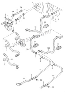

    Приветствую. Подскажите номер уплотняющего резинового кольца в быстроразъемную муфту шланга отопителя (4F0819373G) № 12. Или покупать полностью шланг?
      72,5 КБ
      21

    Поставь пружины(две)база с кодом 0YE

    Вы наверно не поняли сути моего вопроса. С кодом 0YE только оригинал по 110 евро за штуку (220 евро за две) - это меня не устраивает (слишком дорого). Мне нужны какие-либо аналоги, у которых цена на половину меньше.

    Резиновое кольцо подобрать можно и без номера, если оно такового не имеет.

    Вот номер пружины от подвески 1ВА с кодом 0YE:4F0511115BN,вот для подвески 1BV с кодом 0YE:4F0511115CG и на оба номера есть заменители.

    Так у меня подвеска 1BE - Подвеска/амортизаторы, спортивная ходовая часть

    Я же приложил коды комплектации, и вин, и расшифровку.

    Я понял,я и написав выше поставьте две пружины от подвески база,т.е.от 1ВА,ну или от 1ВЕ но следующею по весу т.е.4F0511115BC

    Хорошо, если я поставлю 4F0511115BC (нагрузка на ось 0YF) - на станет ли машина выше ??? Или они одинаковые по высоте (в каталогах существует 262 мм. и 263 мм.) ??? Или они отличаются только жёсткостью ???
    0YE - цветовые метки (зелёный 1, оранжевый 1, розовый 1)
    0YF- цветовые метки (зелёный 1, оранжевый 1, розовый 2)

    Оригинальные только жёсткостью отличаются...думаю Вы разницы и не заметите(если поставите чуть более жёсткие пружины),но учтите,что доверять всем этим кодам можно только покупая оригинальные пружины,у не оригинала соответствие этим кодам-весьма условны...я бы купил одну оригинальную нужного кода пружину и забыл.

    Андрей,так вторая пружина у него 100% просевшая
    Если поставить одну новую , ерунда получится ИМХО
