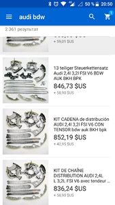

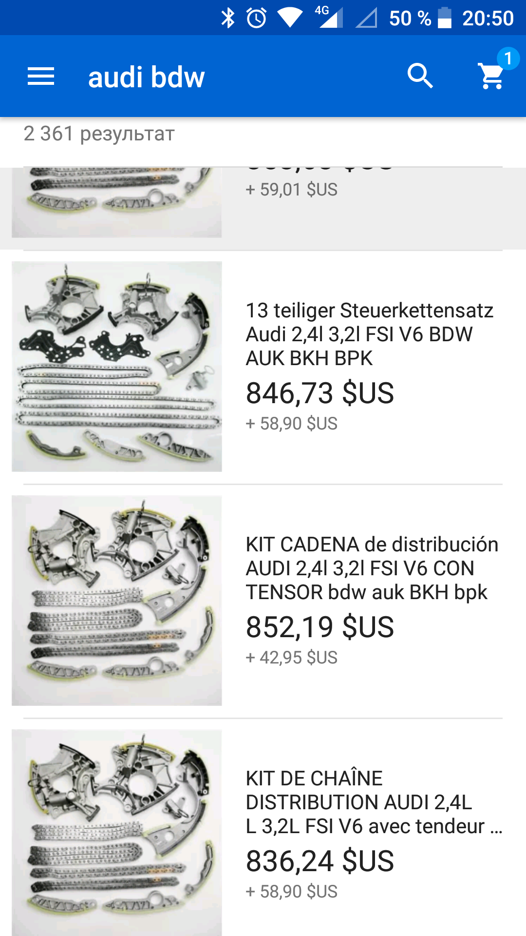

    на ебее продают комплектом... а так по ваг вроде нету

    Я ж говорю по VAGу нет комплектов, а на ebay делай поиск по audi bdw, потом сортировку выбери цена+доставка по убыванию и где-то с 5-6 объявления вниз...

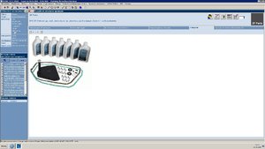

    Всем привет! Машинка WAUZZZ4F9BN036708 вот такая.Какие наборы существуют (говорят что есть оригинал но без значка ауди) для ТО ( ТО 90 т.) и замены масла в коробке. Спасибо!
  16. Морячёк
    Морячёк Участник форума
    4 дек 2011
    279
    А6С6 3.0 BBJ Q 06г
    Вот оригинал без знака VAG.
