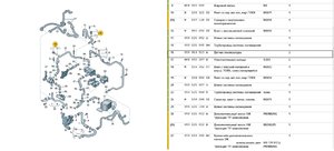

    Ребята выручайте скажите номер датчика охлаждающей жидкости для 3.0 тд. Датчик G62 и G83. А то купил сегодня от туарега а он совсем не такой! Мой вин WAUZZZ4F09N031469
  8. АндрейР
    АндрейР Желаю чтобы все!
    19 апр 2004
    64.292
    A3\8P\2,0Т\Q
    Эти?
  9. coch
    coch Живу я здесь
    20 окт 2010
    3.868
    А6 AVANT 3.0TD 09г А6 ALLROAD QUATTRO 3.TD11г
    Андрей спасибо! Уже нашли 059919523A Только цена совсем не радует. Интересно можно замену?
