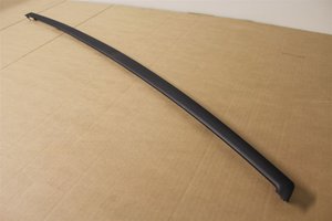

    AUDI A6 C6 2006 2.7 TDI BPP
    да она!
  2. АндрейР
    АндрейР Желаю чтобы все!
    19 апр 2004
    64.292
    A3\8P\2,0Т\Q
    Значит номер(4F980742101C)от неё.

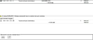

    Всем привет! Помогите с подбором передних тормозных дисков на allroad 13года. Разные каталоги выдают либо 4G0615301B, либо 4G0615301AB, либо 4G0615301N. Чем они отличаются и какой правильный? VIN: WAUZZZ4G5DN113389
  14. АндрейР
    19 апр 2004
    64.292
    A3\8P\2,0Т\Q
    4G0615301AB
    nekstep нравится это.
  15. KOKA
    KOKA Старожил
    27 апр 2014
    14.869
    Q5 3,0 TDI 2014
    4G0615301N
