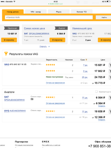

  3. fima76
    fima76 Живу я здесь
    2 июн 2012
    3.107
    A6 Avant 2,7BPP07г
    4F5845501NVB
      97,2 КБ
      24
    kir_rus нравится это.

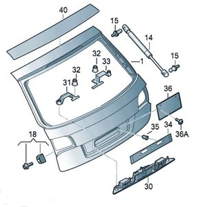

  18. St.Mike
    St.Mike Старожил
    4 апр 2016
    6.031
    #2418 St.Mike, 30 сен 2017
    4B0885734C
    Если можно, то еще кронштейн номерного знака и эмблему.
  19. АндрейР
    АндрейР Желаю чтобы все!
    19 апр 2004
    64.292
    A3\8P\2,0Т\Q
    Под каким номером панель?(рисунок)
    Там много эмблем :)...если кольца,то: 4F08537422ZZ
  20. St.Mike
    St.Mike Старожил
    4 апр 2016
    6.031
    Передняя под номерной знак, та которая на решетку радиатора крепится.
