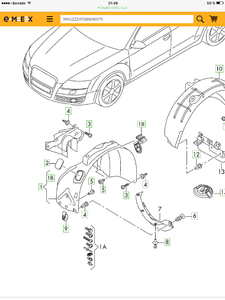

    Подскажите пож-та номера креплений для накладок порога (маленькие брызговики перед передними колесами) 4F0853888A-правый; 4F0853887A-левый. И необходимое количество.
  9. fima76
    fima76 Живу я здесь
    2 июн 2012
    3.124
    A6 Avant 2,7BPP07г
    На рисунке эти позиции нужны?
    8-6шт-N0385491
    4-2шт-N10318001
    6-2шт-4A0805121C
    9-2шт-4A0805163

    13 - N 038 54 91 Заклепка, распорная.
    Хз, тут вроде один вид креплений.

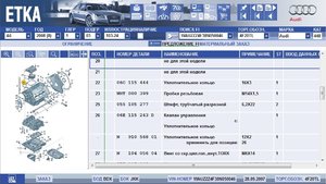

    Доброго времени суток! Подскажите, пожалуйста, номер прокладки с фото. Стоит под впускным коллектором в развале голов под пластмассовой "штуковиной" так же на фото. Извиняюсь за некомпетентность, но не знаю как эти детали называются. Подтекает антифриз из-под этой прокладки.
    Машина Audi A6 C6 4F 2007 год двигатель 2.8 BDX VIN:WAUZZZ4F38N050046
    Нужно очень срочно, машина зависла в сервисе. Заранее благодарен.

    Нет отдельно этой прокладки,только в сборе с заслонкой 06E103547P
    А вообще,почитайте.

    Если не ошибаюсь, то 06E103771C

    Спасибо!

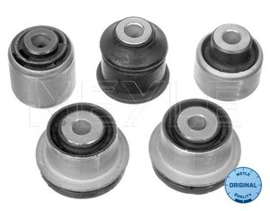

    Коллеги,
    подскажите пожалуйста по совместимости набора Meyle 100 505 1008/S для задней подвески с A6 C6.
    Нашел этот комплект на exist, применимость Audi A6/S6 III (4F2,C6) 3.0 quattro [BBJ], то что надо. Посмотрел каталог на сайте MEYLE, выдает, что совместимо. Но один момент напрягает, если искать сайлены по отдельности из этого набора, то применимость отличается, уже для A4 II (8E2, B6).
    100 505 0008 Втулка подшипника - A6 (4F2,C6)
    100 505 0005 Сайлентблок - A4 (8E2, B6)
    100 505 0006 Сайлентблок - A4 (8E2, B6)
    100 505 0007 Сайлентблок - A4 (8E2, B6)
    Попробовал найти отзывы или отчеты, попадались только владельцы А4, в конечном итоге, что делать, кому верить, или может кто то устанавливал себе данный ремкомплект?
