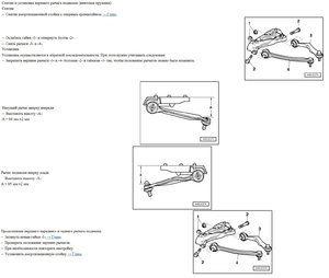

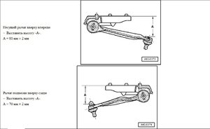

    Завтра буду менять передние амортизаторы (по идее машина должна опуститься на 1 см).
    Соотвественно верхние рычаги нужно тоже будет по-другому установить ?
    У кого есть возможность,скиньте пожалуйста из Эльзы вот такие картинки с размерами для подвески 1ВА и 1ВR (пример картинки прикладываю)
  5. АндрейР
    АндрейР Желаю чтобы все!
    19 апр 2004
    65.131
    A3\8P\2,0Т\Q
    Нет разницы какая подвеска.

  6. Alex_z
    Alex_z Старожил
    13 июн 2008
    17.846
    Корея Северная
    A6 C7 2.0TFSI 2018
    Спс. за картинку !
    зы... только не понятно как так,что нет разницы? Кузов же опускается относительно кулака, рычаги под немного другим углом должны стоять :shock:
  7. АндрейР
    19 апр 2004
    65.131
    A3\8P\2,0Т\Q
    Значит не критично,да и допуск есть+\-2мм...а лучше,гайки всех рычагов(сайлентов) отпусти и по новой закрути.(когда всё соберёшь и поставишь на машину)
  8. DOC063
    DOC063 Живу я здесь
    4 апр 2012
    1.062
    A6/SL. 3.0TDI Q 08
    Это необходимая процедура. И закручивать необходимо на "загруженной" подвеске.
  9. АндрейР
    19 апр 2004
    65.131
    A3\8P\2,0Т\Q
    Если делать по ELSA,то верхние рычаги можно закручивать до конца вне машины,для этого собственно эти миллиметры и указаны,если делать без ELSA,то-да нужно закручивать на загруженной подвеске.(не стал об этом напоминать,ибо Alex_z не новичок и думаю в курсе)

  11. Alex_z
    Alex_z Старожил
    13 июн 2008
    17.846
    Корея Северная
    A6 C7 2.0TFSI 2018
    Это только верхних рычагов касается?
  12. АндрейР
    19 апр 2004
    65.131
    A3\8P\2,0Т\Q
    Всех...все сайлентблоки отпусти,загрузи подвеску и затяни....в ELSA написаны расстояния для верхних рычагов только по тому,что к гайкам верхних рычагов не добраться если машина стоит на колёсах.

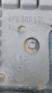

  13. mik_g
    mik_g Участник форума
    7 июл 2011
    108
    А6/С6 Av 3.0TDI Qv
    на защите картера, вторая (задняя) часть номер 4F0 805 886. Видимо была замена. Нигде этот номер не бьется. В вот на что заменили...?
  14. АндрейР
    19 апр 2004
    65.131
    A3\8P\2,0Т\Q
    4F0863822A
